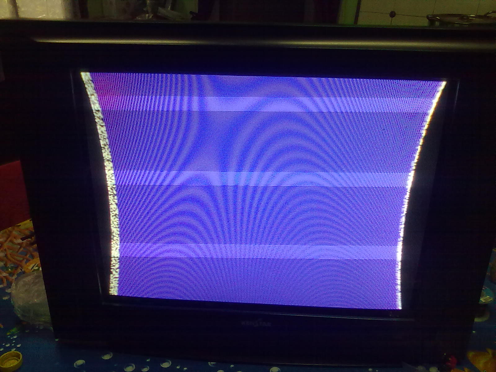

buna ziua asi avea o intrebare in legatura cu tv kenstar am imagine normala numai ca imaginea in laterelele ecranului sant de tip ) (, marputea ajuta cineva cu o sugestie sau chiar defectul lui care ar fi, tv-ul e cu sasiul 1100018171 si am o imagine cu manifestarea lui
Re: probleme imagine tv kenstar
Din ce se vede, este defect etajul E~W, nici cadrele nu se simt prea bine...cred ca este tv slim si E~W -ul este de obicei realizat la acestea cu tranzistor FET, dar nu este chiar regula...Poate ne spuneti si modelul tv-ului, insiruirea de cifre nu reprezinta sasiul. Cu ce este echipat? procesor, cadre, sursa, sunet..., etc...si, cititi regulamentul!
