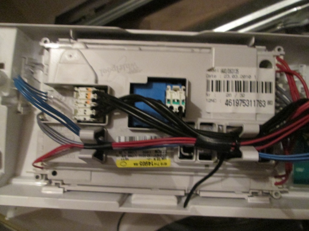

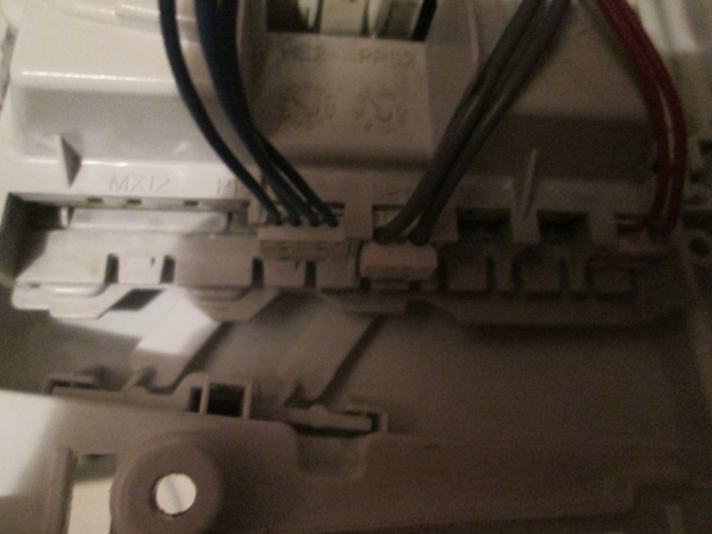

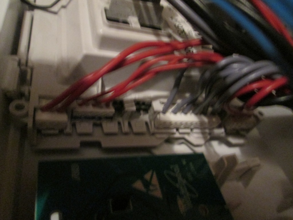

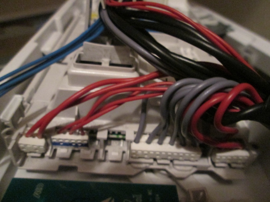

atasez cateva imagini poate te lamureste in aceasta problema. scuze pentru "calitatea" imaginilor dar e tot ce s-a putut face pe fuga.
