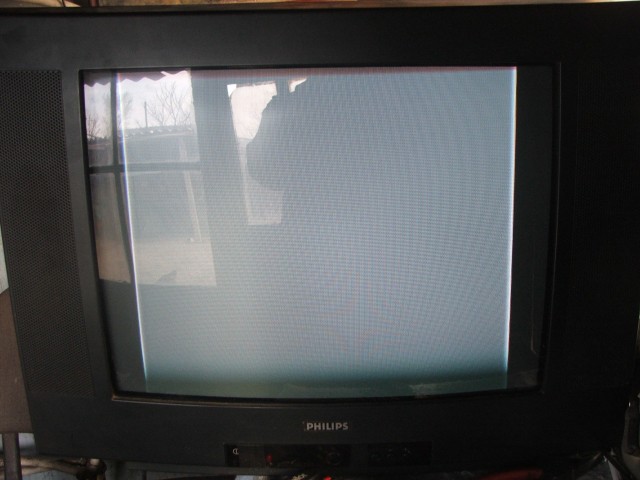

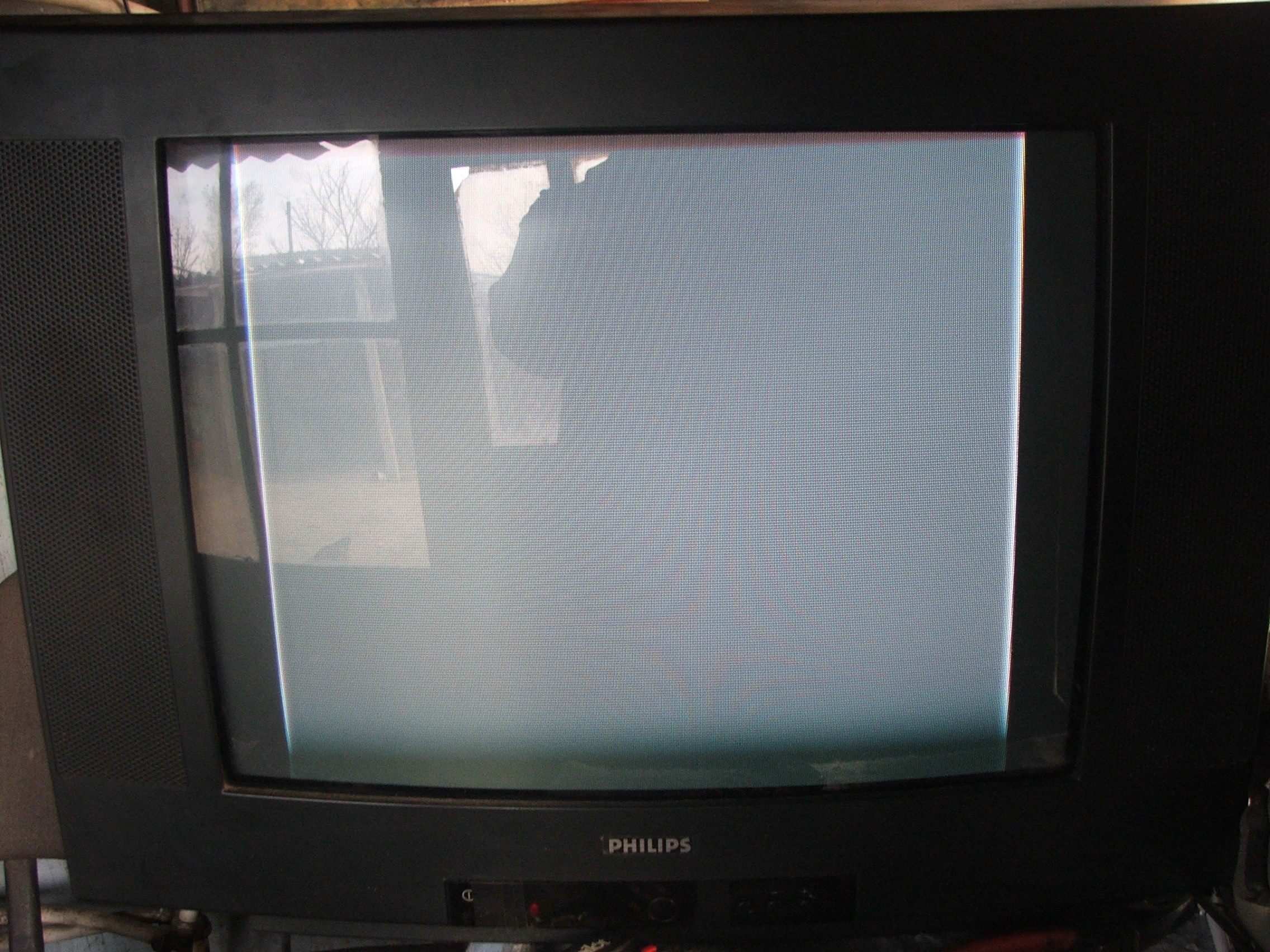

alexdaniel
Mesaje: 141
Re: Tv Philips 21PT136B sasiu AA5ab
Mesaj necitit de alexdaniel »
Am schimbat sincro SAA5281P/E acum se deschide,dar am alta problema am dungi pe ambele parti ale ecranului cauta programele le memoreaza dar nu se vede si sunetul e slab.Unde trebuie sa caut defectul,un sfat va rog mult de tot.Multumesc.
Sincro in acest tv este cu TDA8361 sau 8362. SAA-ul nu poate fi decat in modulul teletext. Cred ca merge eliminat de tot acest modul. Cam greu cu epava asta.
petre67
Mesaj necitit de petre67 »
Pune inapoi SAA-ul lui pentru ca este bun, schimba jungla TDA8361. Daca tot nu vrea schimba selectorul (daca ai bineinteles unul perfect identic).
