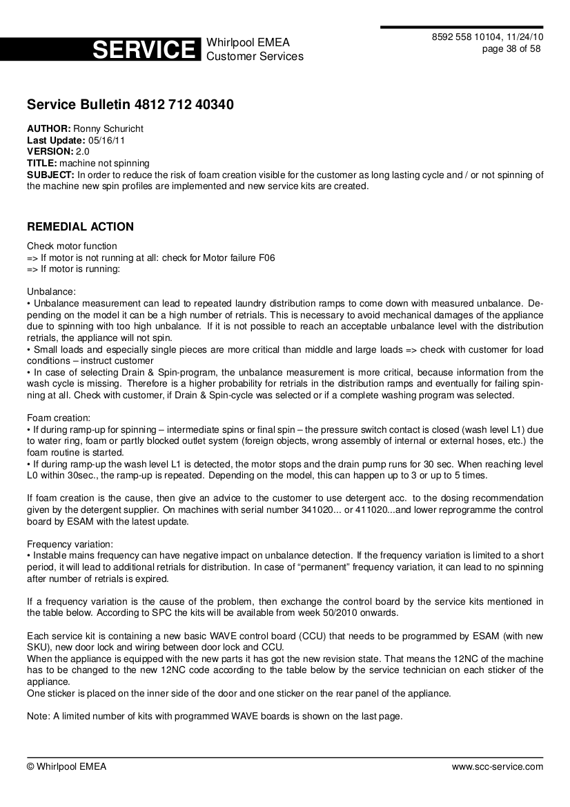

"Reparatia" a durat mai putin decat mi-as fi dorit. In final se pare ca n-are nici o legatura cu contactele sau cu senzorul de presiune (doar partial - vezi mai jos).
Am cautat si am gasit un manual de service pentru d6204 care are un modul asemanator. Ca sa vezi, exista un service buletin din 16 mai 2011 in care spune clar ca masina poate sa detecteze incorect dezechilibrarea tamburului si sa renunte la stoarcere. Daca nu exista alte defecte e necesara o versiune mai noua de firmware sau de modul. Buletinul (4812 712 40340) descrie aceleasi simptome pe care le intalnesc la rufe putine sau ceva mai grele.
Asta nu explica totusi de ce masina a mers acceptabil primii doi ani; sau de ce acum nu executa o stoarcere cu masina goala dar o face peste cateva ore in aceleasi conditii.
