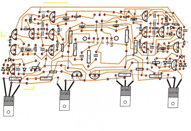

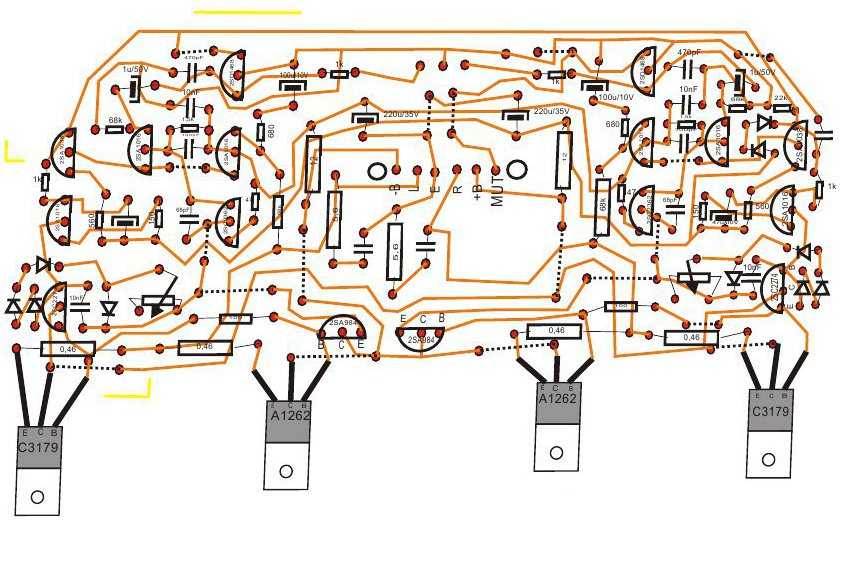

Schema amplifului ars arata cam asa :
schema
schema
Re: schema amplificator
Daca nu merge nici unul din canale ar trebui sa fie un defect comun. Verifica prima data daca ai alimentare (B+ si B-). O alta cauza comuna, sa nu fie activata functia mute.

Verifică şi consumul în gol al etajului.. trebuie să fie mic. dar rezistenţele alea de putere din etajul final verificaţi-le!
De exemplu aici costa mai bine de 22$ /6/
http://berevtx.blogspot.ro/2012_03_01_archive.html
Comparati ultima schema cu ceea ce aveti in statie.

ADMIN scrie:Daca nu merge nici unul din canale ar trebui sa fie un defect comun. Verifica prima data daca ai alimentare (B+ si B-). O alta cauza comuna, sa nu fie activata functia mute.
Ampliful de pe fata merge, doar cel de pe spate nu functioneaza. cu alte cuvinte pot sa folosesc doar 2 difuzoare in loc de 4.
