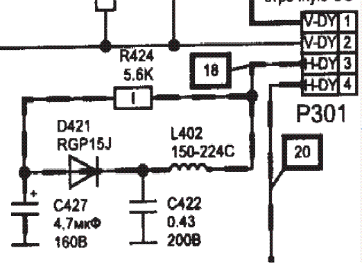

Verifica componentele BO in special D421 si C422. Daca sunt bune cred ca trebuie schimbata bobina de deflexie care are spire in scurt pe H.

Trebuie verificata continuitatea inductantei L402 si inlocuit C422.

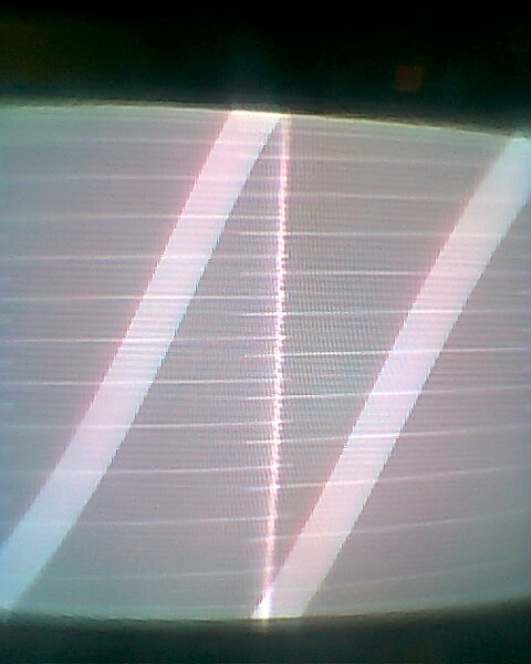

am schimbat si acum se vede asa si screemul l-am inchis si ar trebui sa nu fie imagine nu?
adrian
Mesaje: 53
Localitate: Bucuresti
Re: Goldstar CF-20A80V
Mesaj necitit de adrian »

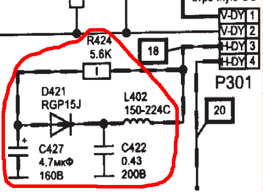

Da, ar trebui sa fie negru ecranul dar asta este alta problema. Trebuie mai intai scapat de dunga aceea de pe mijlocul ecranului. Problema nu poate fi in alta parte decat in zona incercuita din imagine, verifica tot.

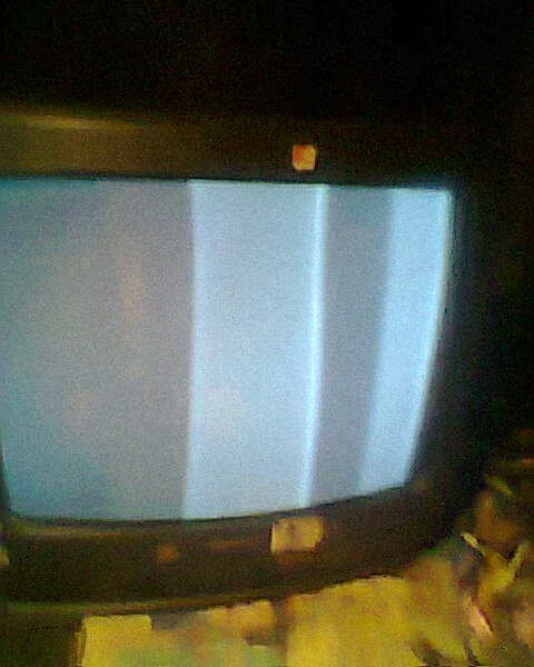

cum rezolv problema sreenului ca nu inchide
alexdaniel scrie:cum rezolv problema sreenului ca nu inchide
Este reglabil din potentiometru trafo linii ?
alexdaniel
Mesaje: 141
Mesaj necitit de alexdaniel »
este dar nu se face ecranul negru
alexdaniel scrie:este dar nu se face ecranul negru
Cam cat ai la minim ??
alexdaniel
Mesaje: 141
ce sa am nu inteleg explica
alexdaniel scrie:ce sa am nu inteleg explica
Ma refeream la tensiunea pe grila 2 cu potentiometrul de screen dat la minim !

Posibil probleme cu traf-ul in zona potetiometrilor pentru G2 si focus. Daca nu iti trebuie alt tub.
