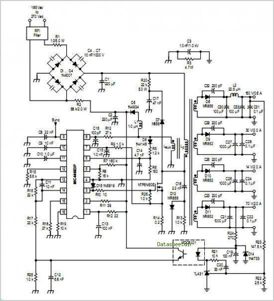

Rezistenta de 22,33,sau47 k in pin 1 ? poate e vorba de pin 8 sau 16. verificati si lamuriti-ne de care pin e vorba.

da pe pinul 1 si 2 a lui MC44603p daca va uitati pe schema e o rezistenta de 33k-3w...in cazul meu rezistenta e de 47k-3w care vine pe acesti doi pini
edit: am scos tranzistorul de linii am pus bec intre CE dar acesta nu se aprinde,am scos si mosfetul(scurt drena-sursa) sa fie din cauza asta?...tensiune pe condenstor e de 293v,adevarul e ca sunt intrebari prostesti dar nu sunt depanator electronica e la nivel de hobby,multumesc frumos!
Re: Monitor Sony CPD-200GST
Daca scrie pe schema 22 simplu are valoarea 22 ohm.Daca este vorba de R2 din aceasta schema (in schema dvs. lipsesc R11 si R12 )atunci aveti dreptate .Cu tranzistorul defect nu se aprinde becul .Schimba tranzistorul..Vezi schema:

Crede-ma, nu inteleg nimic din ce ai facut tu acolo....cred ca o sa revolutionezi functionarea surselor in comutatie. Eu zic sa pui la loc componentele asa cum l-a facut ma-sa, verifica sa nu ai un scurt in secundar, daca s-a bulit FET-ul pune-l pe cel din sursa de PC dar verifica tot in jurul lui si pune becul in secundar pe bara care alimenteaza traful de linii, dar cu finalul linii scos din montaj.
Daca ai schema pune-o si aici.
