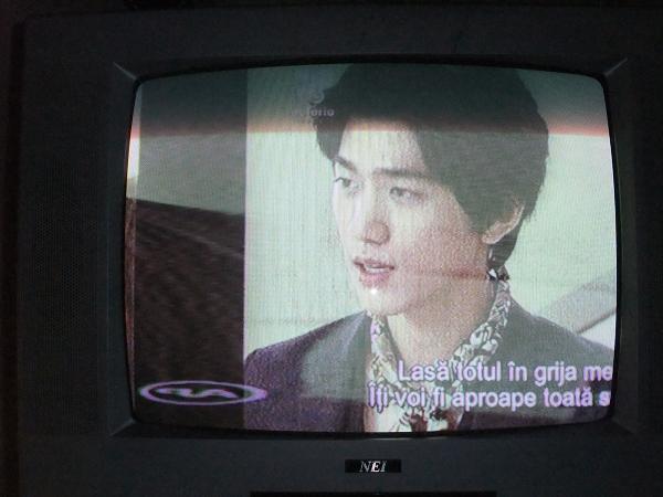

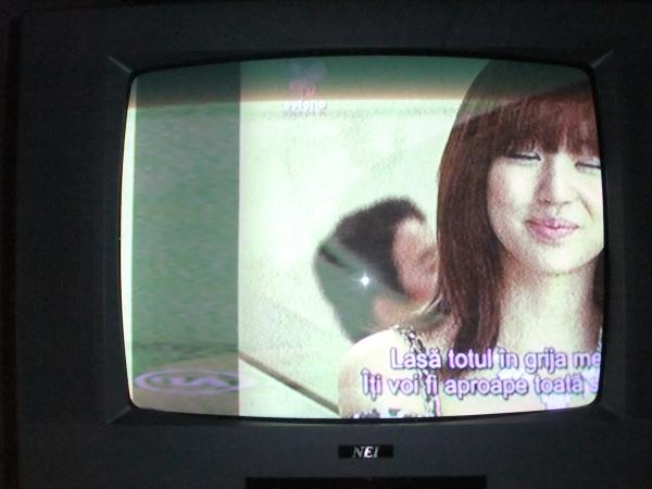

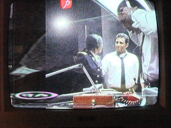

buna seara. am de la cineva un tv nei, model N20S4X,cu sasiul PT 92 care are imaginea decalata spre dreapta vreo 10 centimetri,iar spatiul ramas este ocupat de o alta bucata din cuprinsul aceleiasi imagini.i-am masurat tensiunile si le am bune,de fapt sunt scrise si pe placa,si i-am refacut o gramada de lipituri imperfecte pe toata placa.acest tv are procesor TDA 9353PS N2 2I,memorie 24c16,baleiaj vertical cu tda 8356,sursa cu tda 16846,final video cu tda 6108,audio cu tda 7056a.am u1 118v,3,3v pe memorie,8v pe procesor,16v pe baleiaj vertical,200v pe finalul video,tensiunea de 33v este ok.dupa ce i-am refacut lipiturile,am observat ca imaginea apare si dispare si nu mai are sunet.i-am facut niste poze in timpul cand imaginea statea pe loc.imi puteti da niste sfaturi?

ca sa raspund si celuilalt coleg,da,am incercat sa pun un dvd si se aude dar nu se vede.totusi in momentul in care comut inapoi pe tv si apoi inapoi pe av,apare imaginea de la dvd pentru o secunda dupa care iar dispare.am observat ca imaginea este la fel ca pe tv.
am reusit sa fac tv-ul sa aiba imaginea stabila si sunet refacand mai multe lipituri.osd-ul merge si el.numai ca acel decalaj ca in poze nu dispare.mai aveti vreo idee?
Re: tv nei n20s4x,sasiu PT 92,imagine decalata spre dreapta
Verifica sau schimba td 03,dd11,dd13,td01,cd13.cd02. RD16=4,7 ohmi devalorizata.CD26 , RD09, RD10 si tot traseul de H flyback de verificat.Posibil procesor TDA 9353PS N2 2I defect.Vezi si valoarea rd 01 pinul 34 procesor. In ultima faza pune un potentiometru de 50k in locul rd01 si reglezi fin pe imagine s-ar putea sa scapi de banda.

va multumesc pentru sfaturi,am verificat piesele indicate de dvs si am descoperit tranzistorul td03 intrerupt total.l-am inlocuit si imaginea a revenit la normal.sa auzim de bine.
