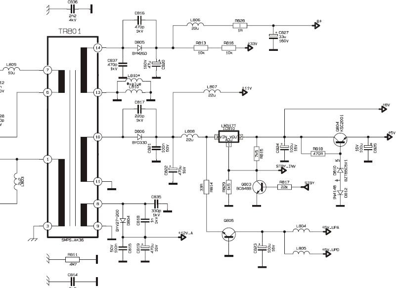

						Re: tv windsor model:WTV-1455TX
Verifica daca LM-ul lucreaza....adica in ON trebuie sa ai 8v la pinul 2 si in OFF trebuie sa ai 0
Deasemeni verifica comanda de st-by pe R817
 - Mesaje: 585
in st-by am 1,3v pe pin 2 la LM nu am 0v de unde scapa acei volti nu stiu si mai este  o anomalie in st-by ledul nu este rosu dar in on. se face verde.R817este la valoarea din schema este buna.
