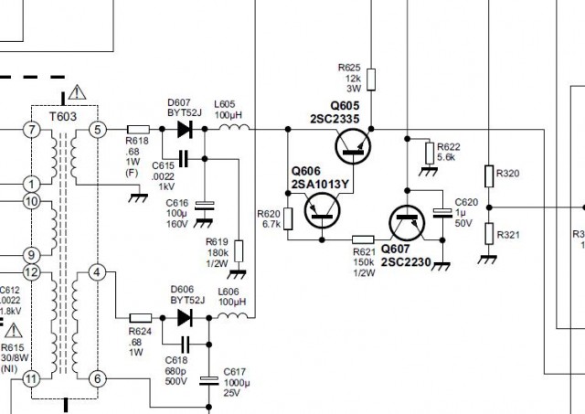

mar interesa cu exaccitate rezistenta R620 firar sa fiie de rezistenta este prajita si nu stiu valuarea ei este localizata langa chuper pe secundar.aveti vreo idee ? se discifreaza foarte greu la indentificare acestuia.
Re: Defect tv color FUJETA-FCT-2045
te rog sa faci un print screen pe schema si pune imaginea aici.....nu o gasesc in schema

Poate pe schema asta se vede mai bine:
http://www.eserviceinfo.com/downloadsm/ ... v2130.html
Da, se vede foarte bine.

am gasit tanzistorul ars Q606 2sa1013 si tz Q605 2SC2335 nu stiu echivalentele. cu ce se pot schimba?
electrolitici iam schimbat pe toata sursa.
Q605 poti pune BUT11 sau orice final linii fara dioda (ocupa cam mult spatiu)
Q606 cauta un final video din cele cu aripioara din tv-urile nemtesti....sa fie PNP
