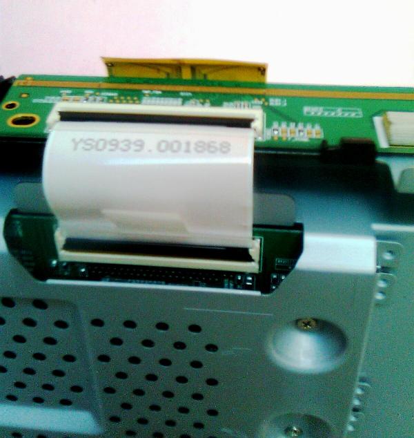

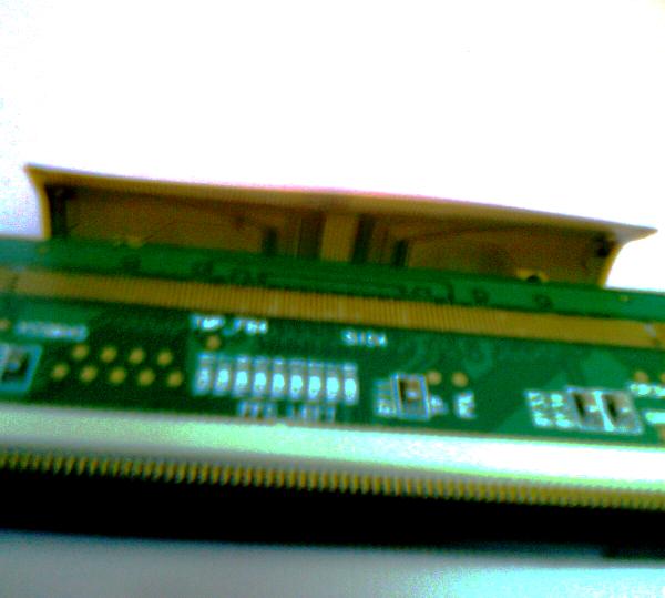

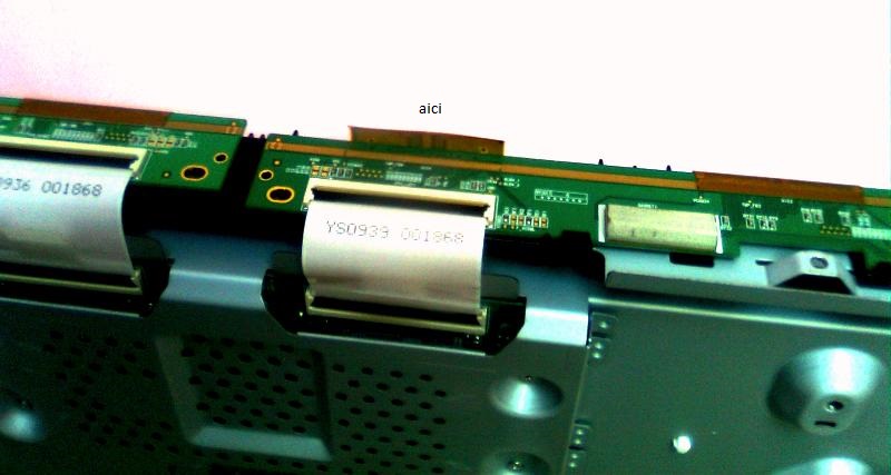

Am si eu o problema cu banda unui display lcd 32" care s-a deslipit datorita solutiei de curatat cu care s-a sters displayul si nu stiu ce metoda de lipire merge in cazul acesta.Rog ceva idei Multumesc.

Problema mare !! O metoda ar fi sa cositoresti contactele de pe cablaj folosind mult flux si putin fludor dupa care potrivesti banda si apesi deasupra ei cu ciocanul de lipit urmarind sa lipesti toate traseele. Banda aceea este f. rezistenta termic, asa ca poti pune pe ea letconul fierbinte fara frica (eventual testezi intr-un colt). ceva asemanator aici: http://www.youtube.com/watch?v=V5XzfSGefqQ
Cum traseele sunt foarte subtiri este greu de potrivit "sa sa pupe" perfect.....eu nu m-as incumeta.....as trage fire subtiri intre banda si cablaj, lipindu-le.

M-am gandit la ambele posibilitati ,destul de dificile,dar realizabile.Am sa testez maine folia si apoi m-a hotarasc.Multumesc pentru raspuns

Un exemplu si mai bun aici: http://www.youtube.com/watch?v=4vRnlhKVG_w iti trebuie doar niste flux pasta si ceva indemanare.
