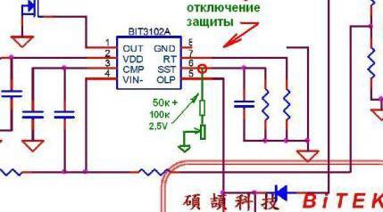

Legati de la pinul 6 (de la BIT3102) spre masa o rezistenta de 100Ko, inseriata cu un pot.semireglabil de 50Ko si apoi reglati tensiunea pe pinul 6 in asa fel incat sa o "tineti" la 2,5V.In acest mod protectia invertorului este oarecum dezactivata.Succes!

Poate asta:
- BIT3102a.jpg (21.88 KiB) Vizualizat de 9145 ori
- LCD INVERTER - BN44-00082B - BIT3102A.zip
- (79.33 KiB) Descărcat de 332 ori

Nu nici onoutate.Metoda cu divizorul nu am de ce sa o aplic deoarece in pinul 6 nu am nici o tensiune ca de altfel
pe nici un pin al BIT-ului lipsindui alimentarea.
In al doilea rand aceast invertor foloseste BIT 3105.
