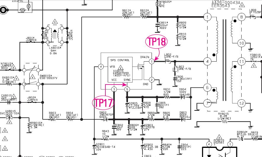

buna seara! va rog sa-mi spuneti ce valoare are d 802 la tv samsung KS1A AA41 MULTUMESC!
KELEKTRONIK
Mesaje: 65
Membru din: Sâm Mai 26, 2012 7:51 pm
Re: samsung cz 21n112t
Mesaj necitit de KELEKTRONIK »
SAU O SCHEMA DE TV SAMSUNG KS1A AA41 CU KA5Q0765RT
Poti pune linistit 1N4007
Schema aici: http://elektrotanya.com/samsung_ks1a_ch ... nload.html .....astepti putin si dai clic pe "Get Manual"

MULTUMESC FRUMOS ! ERA VORBA ,SA MA SCUZATI, DZ 802 !!! DAR AM VAZUT-O MTZJ4.3B !!!

buna seara ! tv nu porneste ,+b=vreo cativa volti ! acul aparatului pulseaza,semn ca sursa este bune ! Gasit cr 409s de 2.7nF/2Kv strapuns ! schimbat c-ul si scos tz final linii,montez bec de 75w ,pornesc tv-ul si se aprinde bec,masor +B=145v,schimb c802 33nF/50v. Schimb dz802 z4.3b (era strapunsa cunducea in ambele sensuri)pornesctv. si+B=132v.normal cred ca-i vre-o 125v. Sursa fara optocuplor! dz803=33v3 ! cum fac sa scad tensiunea +B la <125v.? multumesc!
pai cum sa faci? verifici tot....ia in calcul si o inlocuire a integratului IC801S

am schimbat tot ce este in jurul ka5q0765rt am 132v ce mai pot face ! nu exista alta varianta ,alta piesa!? eu il dau asa ca pe ecran totul este ok !
Verifica alimentarea etajului final cadre sa fie in parametri.....deasemeni alimentarea etajului final video sa fie conform schemei. Daca sunt bune lasa-l asa.
