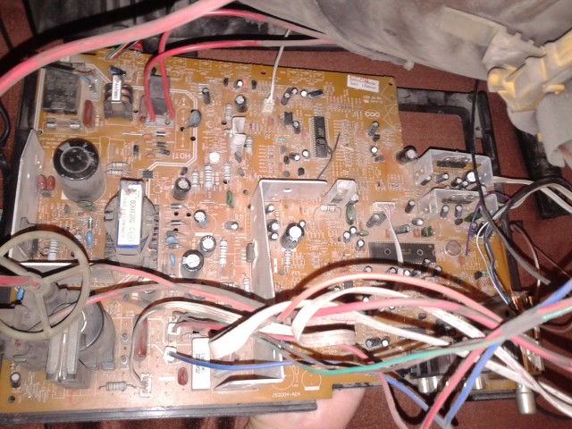

nu stiu sa va spun toate piesele importante care si cum sunt dar am facut niste poze pe placa

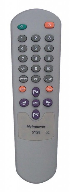

cea noua este exact modelul asta:
http://bbrom.com/1106182-706-thickbox_d ... -5z26a.jpg
Re: tv nu executa comenzile de la telecomanda
Iti trebuie telecomanda 5Y29.....nu inteleg pe imagine ce scrie pe a ta.....posibil nu ai primit ce trebuie daca ai luat de la bbrom(am patit si eu)

telecomanda 5y29 este pentru sasiele cu procesorul  LC863332B
sasiul meu are procesorul LC863532C
telecomanda originala nu are nimic scris pe ea, iar telecomanda noua este, dupa cum am scis si in textul initial, un Ivory 5Z26A si este cumparata de la un magazin specializat de electronica din oras, nu de pe internet
aveti mai jos mai multe poze pe sasiu:

Conteaza terminatia 55P9....eu zic sa o incerci pe cea care ti-am zis eu.
