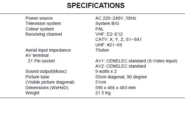

Re: SANYO C25EG64
Are doar norma BG....probabil acele doua programe sunt in DK...iata specificatiile. Atasez si schema, este sasiu EB4A
specificatii eb4a.JPG (32.51 KiB) Vizualizat de 4015 ori
