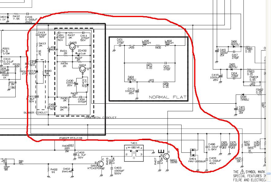

Buna dimineata. am primit un tv LG , sasiu cw62b, tk super slim, cu probleme pe E-W... mai exact imagine deformata  pe H (efect de perna) - I)  (I. Nu am facut inca masuratori , abia l-am curatat putin de praf .  Pentru inceput as elimina suspiciunile asupra bobinei de deflexie ( prin inlocuire ) si dupa aceia m-as indrepta catre circuitul de corectie E-W. Daca a intalnil cineva defectul la acest sasiu ... m-ar ajuta mult . Multumesc si revin cu detalii.

Ai face orice numai sa nu muncesti....nu este din service.....problema este in corectia EW care este destul de complicata la acest tv. Insista in zona incercuita din poza....incepe cu electroliticii si contunua cu tranzistori , diode, samd.
