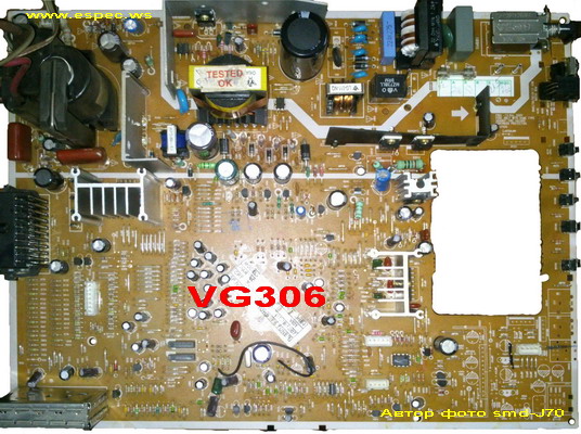

A mers telecomanda VSR100G-III ??? Nu scrie pe acolo ce sasiu este?
Re: tv nordmende model:N2002 CD
Sasiul este indian, produd de firma Videocon .O telecomanda echivalenta ar fi GBS1587.Cel mai simplu ar fi sa veti telecomanda MFY ,la care incercati unul din codurile urmatoare: 1587~1789~1879~59.
Cu telecomanda corespunzatoare intrati in service mode cu secventa :
MENU~6~4~8~3 dupa care cu tastele numerice accesati paginile de service si la ultima pagina (cred) aveti optiunea LOCK OPT,care trebuie dezactivata.
Iesirea din service se face cu tasta St.By (la unele modele cu tasta CALL).
Sasiul cred ca este acesta:
Succes!
Succes!
