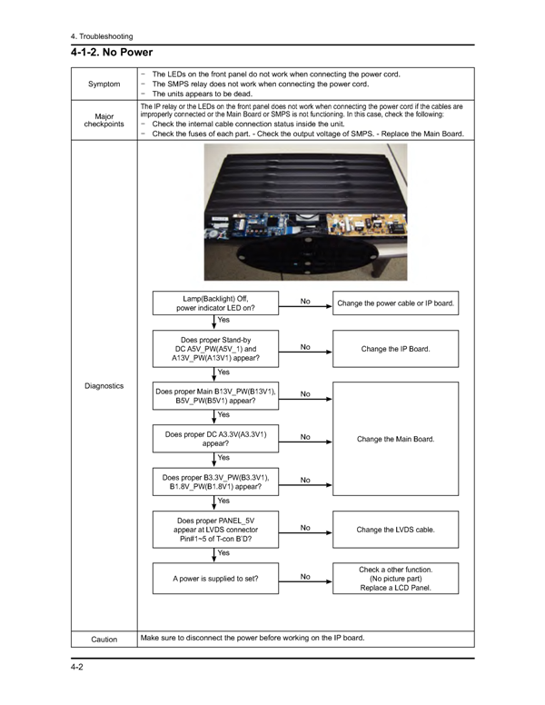

Re: Samsung LE32C350
Pot fii de folos adresele de unde poate procura manualul si aceste Diagnostics:
