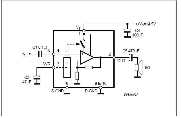

etajul final este verificat?....deconecteaza C-ul de la pin 4 si atinge acest pin cu mana...ar trebui sa se auda un brum puternic in difuzor.

nu are nici un fel de amplificare sar putea sa fie finalul ars ca la mai chinuit cineva se vad lipituri pe acolo trebuie sa verific dar am imaginea cam mare pe verticala nu se vede bine scrisul cum se intra in meniu servis la acest model ?am rezolvat cu sunetul era finalul ars inlocuit si am sonor dar nu pot regla volumul se duce la maxim nu am control tastele volum+ si v- afiseaza maxim si minim dar nu se reduce volumul .
