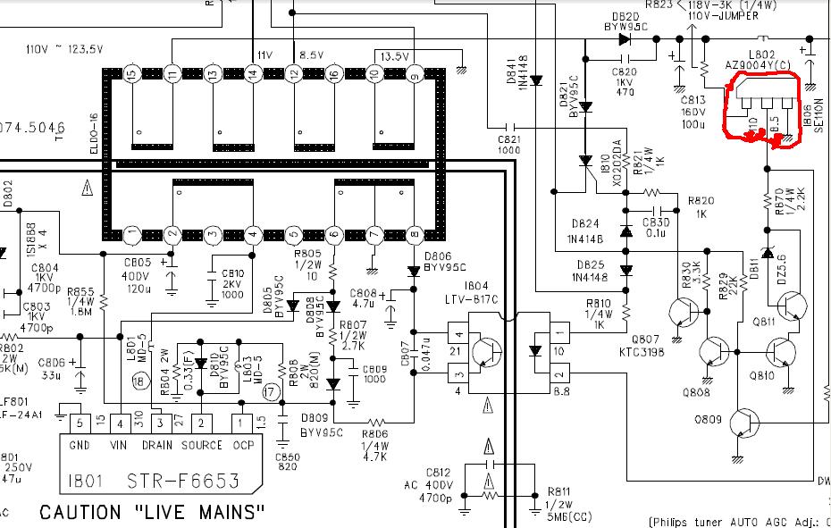

Nu o singura data am gasit IC806 defect, mai ales ca zici ca optocuplorul a fost afectat. Am reusit sa repar acest ci cu un BF final video si cateodata este defecta si dioda. Cauta pe net datasheet-ul SE110N si vei vedea ce contine.
Atasez si service manualul complet.

Multumesc mult pentru raspuns si schema...Am omis sa spun ca si pe CI806 am tensiunea la iesire mai mica ( 4.9-5,0v). Am consultat datasheet-ul , am vazut schema , dar nu stiu ce zenner este acolo si nici valorile la rezistente... as incerca sa-l fac macar de proba.
Re: daewoo - cp185
Rezistentele de regula nu se ard si poate dioda a scapat. Daca nu, este doar 2 lei unul nou.
