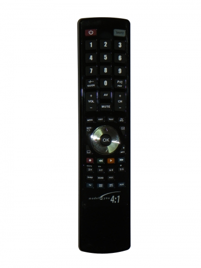

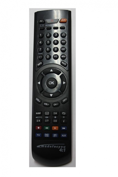

Este adevarat, catalogul "Eliztech" asta zice pt. acest tv~cod 998~, dar eu nu am vazut "Supertel" care sa execute coduri peste 543 Sau acele telecomenzi din primele serii, eru mai "competente"?MFY cod:1381 sau CLR-7922 cod: 12033.

Domnule ANDRASONI ma invaluiti in ceata ,in final ce tip de telecomanda imi indicati? MULTUMESC.
Re: IESIRE MENIU HOTEL
cauta pe net "telecomanda MFY"....(made for you)
Eu luam de regula de la Electro***(Sibiu), dar nu stiu ce se intampla acolo, ca in ultima vreme nu prea mai au pe stoc insa mai sunt si alte magazine care comercializeaza atat MFY(Made For You) cat si CLR-7922( programabila prin USB). Dupa cum am mai spus, MFY nu trebuie sa lipseasca din nici un atelier care se "respecta", in lipsa telecomenzii originale, aceasta executa toate functiile telecomenzii respective.Succes!
