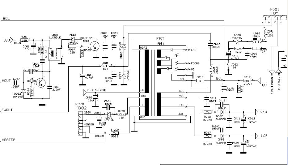

Pune in locul lui CD15 un condensator sigur bun 470nf (0,47uf)/400V.....porneste pentru scurt timp (ca sa nu arda finalul linii), daca imaginea este tot ingusta elimina din montaj inductanta LD01 si spune ce se intampla pe ecran.

Buna! am procedat exact cum mi-ati zis; nu s-a modificat nimic ,iar la urma imaginea s-a ingustat ca o linie vertical pe mijloc si mi-a terminat iar BU 2525AF;spuneti-mi va rog ce mai verific ca sa nu-mi mai arda tranz. final linii....
Re: Tv Orion P2850 ST
Nu trebuia sa-l lasi pana sa-ti arda finalul linii.......probabil trebuie alt traf.
