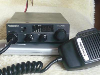

Buna ziua! Am nevoie de schema electrica pentru modelul de statie de mai sus. Trebuie sa adaptez un alt microfon la ea si nu stiu cum sa fac legaturile.
Asa arata statia

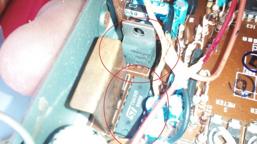

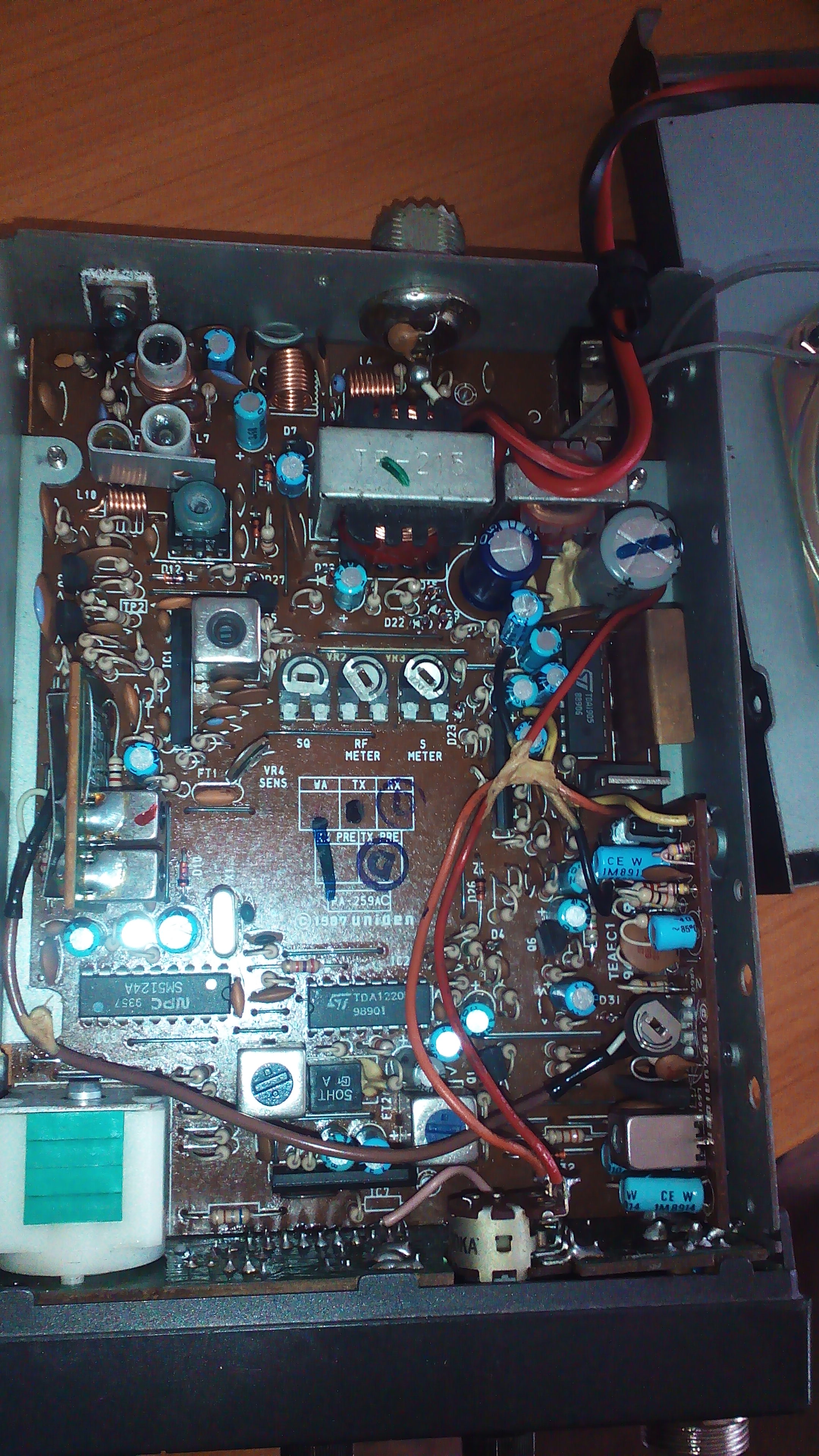

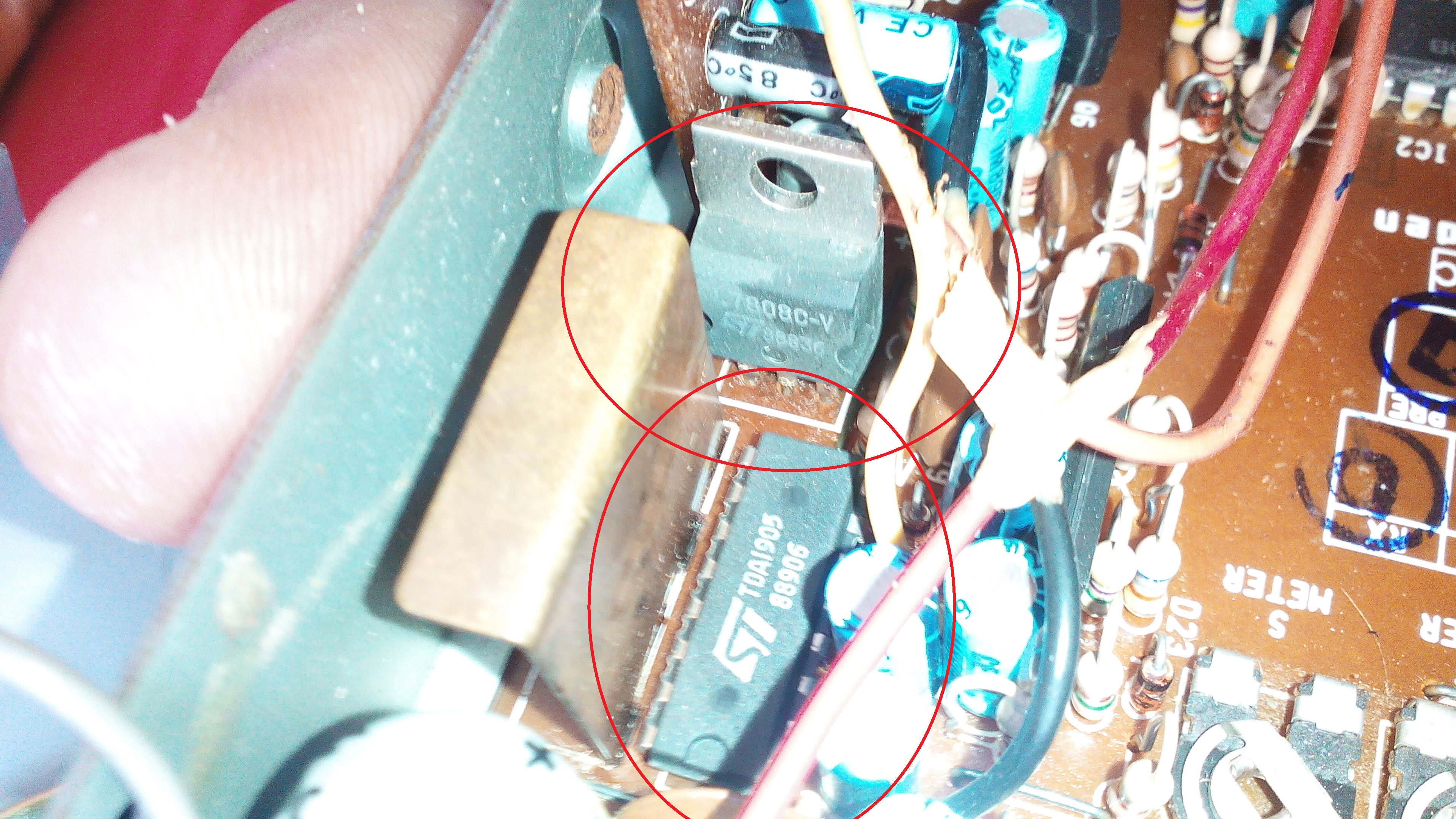

Va mai cer ajutorul inca odata in legatura cu aceasta statie. Am reusit sa adaptez microfonul dar nu pot transmite nimic. Cand vreau sa transmit imi arata pe statie ca transmite dar nu ma aude nimeni. Eu aud foarte slab si cu mult bazait pe altii care sunt aproape. Am masurat consumul la statie si consuma undeva la 0.6 amperi in receptie si 0.8 amperi in transmisie. Am inlocuit niste piese care am observat ca se incalzesc foarte tare dar este acelasi lucru (am atasat si poze cu piesele inlocuite, sunt incercuite cu rosu). Atasez poze cu statia completa si un filmulet cu ea in proba. Daca stie cineva ce pot sa mai verific eu va rog sa imi spuneti, nu ma prea pricep la statii dar am ceva habar de electronica. Multumesc

Nu este suficient doar sa ai habar de electronica pentru un astfel de aparat.
Eu zic ca problema este antena.

Se incalzeste foarte tare, nu se poate tine mana pe el. La fel se incalzea si celalalt, l-am schimbat degeaba. Daca ati putea sa incercuiti zona pe care sa o verific v-as fi recunoscator.
