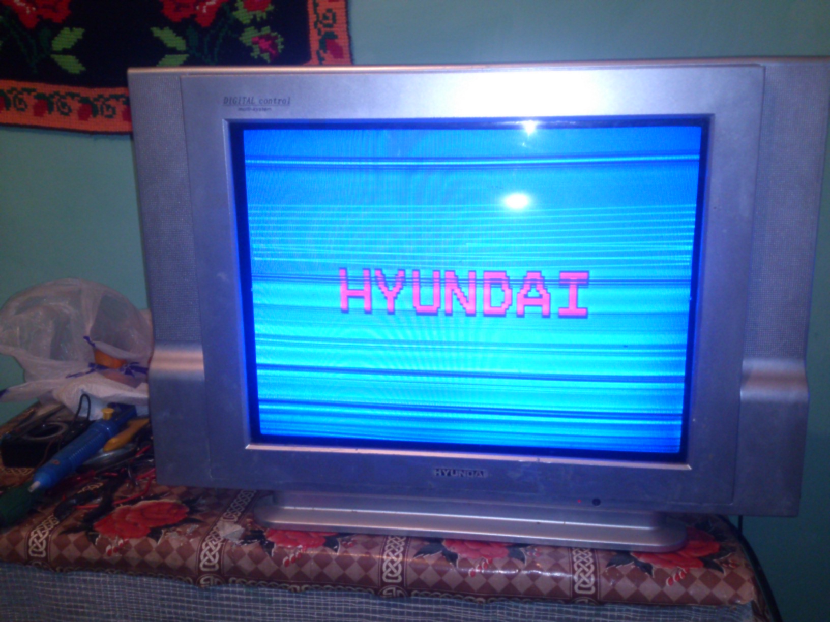

salutare tuturor.
am o roblema pe imagine apare niste dungi pe orizontale.
am verificat tot baliaju vertica am schimbat si integratu plus condensatori de pe BV. chassisul este ph03

vezi filtrajele pe toate tensiunile produse de sursa si pe tensiunile recuperate din trafo linii

leam verificat . am verificat toti electrolitici dupa peste tot, nici o sansa.
Re: defect tv HIUNDAY MODEL:HRH2166S
Verifica in special tensiunile mici produse de sursa 8V, 5V, 3,3V.....defectul seamana a o tensiune nefiltrata corespunzator.
Atasez schema.

toate tensiunile din sursa livreaza ca la carte leam verificat pe toate.
"am verificat toti electrolitici dupa peste tot"
...greu cu limba romana...
Vi s-a sus destul de clar ca este tensiune filtrata prost, daca nu aveti ESR-metru si experienta, schimbati condensatorii.
