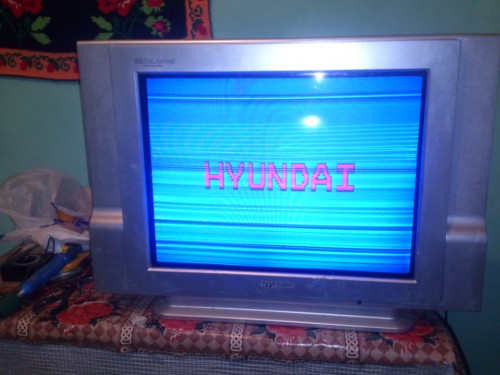

defect tv HIUNDAY MODEL:HRH2166S
salutare tuturor.
am o roblema pe imagine apare niste dungi pe orizontale.
am verificat tot baliaju vertica am schimbat si integratu plus condensatori de pe BV. chassisul este ph03
Re: defect tv HIUNDAY MODEL:HRH2166S
vezi filtrajele pe toate tensiunile produse de sursa si pe tensiunile recuperate din trafo linii
leam verificat . am verificat toti electrolitici dupa peste tot, nici o sansa.
Verifica in special tensiunile mici produse de sursa 8V, 5V, 3,3V.....defectul seamana a o tensiune nefiltrata corespunzator.
toate tensiunile din sursa livreaza ca la carte leam verificat pe toate.
"am verificat toti electrolitici dupa peste tot"
...greu cu limba romana...
Vi s-a sus destul de clar ca este tensiune filtrata prost, daca nu aveti ESR-metru si experienta, schimbati condensatorii.
sa va mai spun o chestie daca alimentez bobina de deflexie cu o tensiune artificiala , si scot baliajul vertical pentru o proba sa vad daca e cu adevarat integratu BV ?
V-am intrebat si ''dincolo'' pe celalalt forum ;cum puteti sa va ganditi la asa ceva?!?! Pe bobina de deflexie NU se alimenteaza cu nimic din surse artificiale. Ori pusca sursa repectiva ;ori ia foc bobina......ori ambele!!ionutz1985 scrie:sa va mai spun o chestie daca alimentez bobina de deflexie cu o tensiune artificiala , si scot baliajul vertical pentru o proba sa vad daca e cu adevarat integratu BV ?
Dvs TREBUIE sa cititi aici : https://www.google.ro/url?sa=t&rct=j&q= ... 1339,d.d24 si nu numai aici....!!!
Cum vreti sa depanati un televizor fara sa veti cunostinte elementare..., sa intelegeti principiile de functionare..., sa stiti ce-i ala "baliaj"...i'm sorry, sunteti absolut paralel cu treaba asta.BUGHIU scrie:V-am intrebat si ''dincolo'' pe celalalt forum ;cum puteti sa va ganditi la asa ceva?!?! Pe bobina de deflexie NU se alimenteaza cu nimic din surse artificiale. Ori pusca sursa repectiva ;ori ia foc bobina......ori ambele!!ionutz1985 scrie:sa va mai spun o chestie daca alimentez bobina de deflexie cu o tensiune artificiala , si scot baliajul vertical pentru o proba sa vad daca e cu adevarat integratu BV ?
