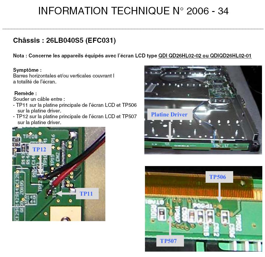

Solutie depanare ecran QUANTA QD26HL02 lcd tv PHILIPS LC4.3
Aici postam despre defecte rare, ascunse sau penibile
PHILIPS 26PF3320/10
chassis LC4.3 E AA
display QUANTA QD26HL02
TCON : V26C3C1 0
Verificat, dupa realizarea celor doua conexiuni, display-ul functioneaza corect.
Sorry, asta este manualul service, mai jos este si simptomul si solutia.
philips_26pf3320.pdf
Acesta ese fisierul cu descrierea defectului si solutia de depanare
(3.97 MiB) Descărcat de 824 ori
LC4.3E_AA_chassis_LCD.rar
(16.19 MiB) Descărcat de 764 ori

Am si eu unul identic.Am banuit tcon. Imaginea este identica. Am gasit asta
http://www.eserviceinfo.com/downloadsm/ ... 040S5.html" onclick="window.open(this.href);return false;
dar aici pe forum e mai bine explicat.
Multumesc! maine ma apuc de el.
