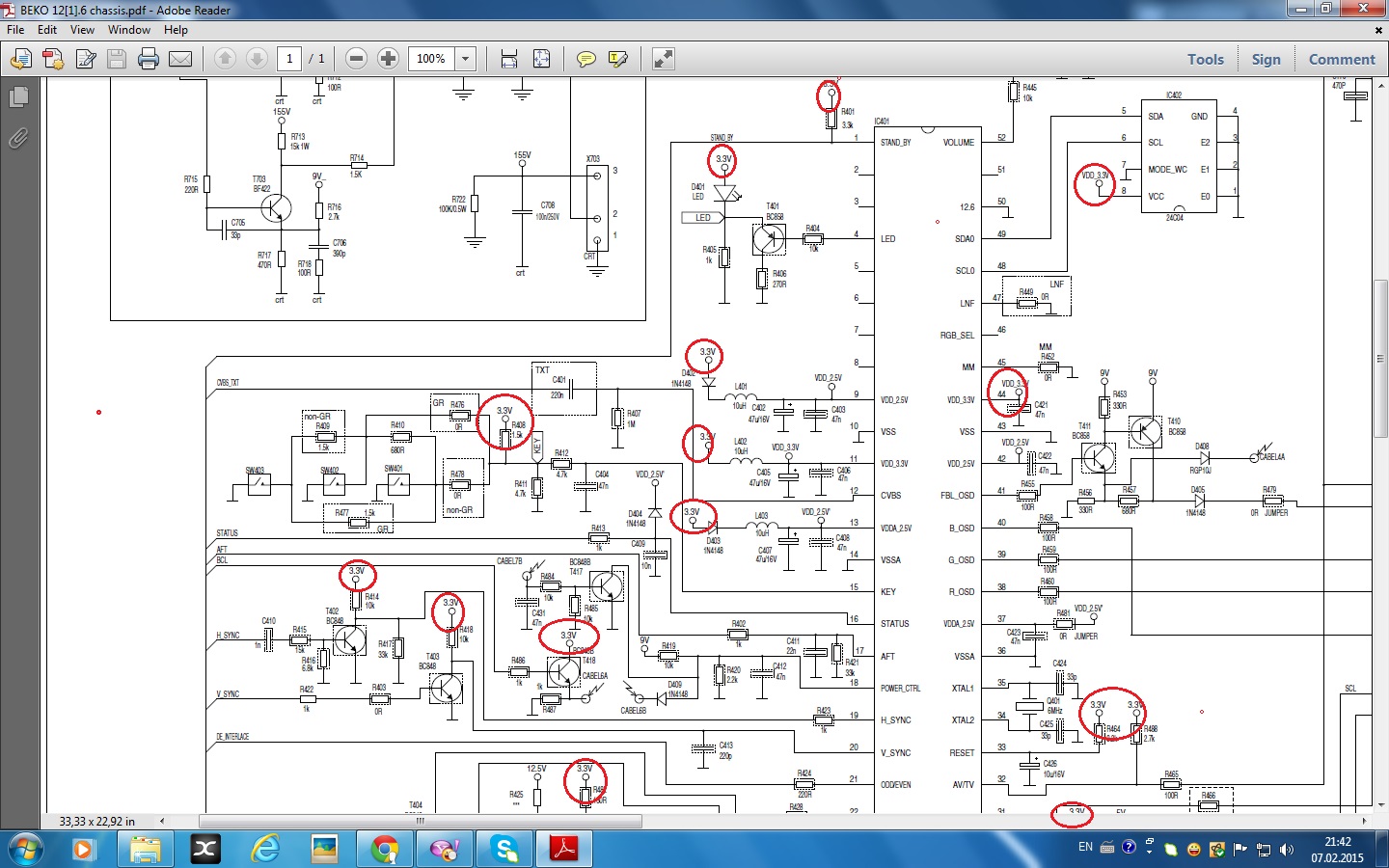

Re: beko
uita-te pe schema si ce am incercuit cu rosu, sunt doar cateva puncte care se alimenteaza din bara de 3,3v. Cum a spus mai sus si d-nul Admin, numai d-zeu stie unde ar putea fi scurt, iar daca totusi vrei si ai timp, verifica cu atentie componentele care sunt legate de aceasta tensiune. Esti singurul in masura sa rezolvi acesta problema. Eu iti doresc mult noroc !
