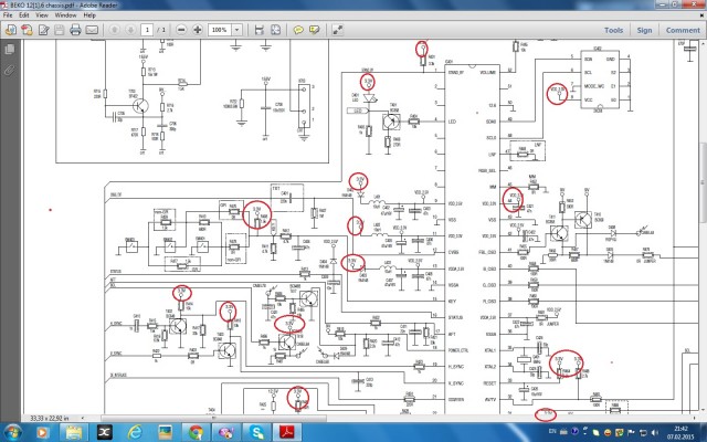

- Mesaje: 344
- Localitate: Dambovita
Re: beko
uita-te pe schema si ce am incercuit cu rosu, sunt doar cateva puncte care se alimenteaza din bara de 3,3v. Cum a spus mai sus si d-nul Admin, numai d-zeu stie unde ar putea fi scurt, iar daca totusi vrei si ai timp, verifica cu atentie componentele care sunt legate de aceasta tensiune. Esti singurul in masura sa rezolvi acesta problema. Eu iti doresc mult noroc !
Re: beko
Daca arde R620 ....decupati de proba pinul de OUT de la stabul IC604 (3,3V) !!! Daca tot arde R620 posibil defect stabul sau componentele aferente functionari sale.Daca NU arde R620 si apar 3,3v pe OUT......probleme pe bara de 3,3v;posibil cum am spus : PROCESORUL mai ales ca ati spus despre tv ca a fost traznit!!!!
