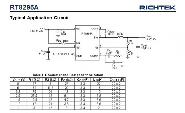

Am primit, la reparat , un TV DYON model Psi22 cu LED backlight ,sasiu CV308L-0 ,cu alimentare separata 12V/4A .Solicit schema deoarece are probleme cu sursa interna unde s-au carbonizat 2 c.i. RT8295AH cu elementele pasive de legatura.Ca inscrisuri pe placa am gasit urmatorele :

Atasez poze cu placa ,poate o are cineva si ma poate ajuta cu valorile componentelor.Multumesc

Datasheet-ul nu ajuta?
Re: Schema TV LCD -DYON model Psi22
Multumesc ,intr-o oarecare masura ajuta ,dar este topit cablajul,trebuind refacute legaturile intrerupte . Problema este ca procesorul are lipit un radiator si nu-l pot indentifica pentru a cauta datasheetul.

Eu v-as sfatui altceva: nu va mai chinuiti sa gasiti valori ale componentelor si sa refaceti cablajul,ci adaptati o sursa stabilizatoare de 3,3v .....
Practic pe pinului 3 al integratului carbonizat trebuie sa aveti 3,3v!! Deci,de proba macar ,alimentati separat cu 3,3v sa vedeti ....porneste tv-ul?!?!
