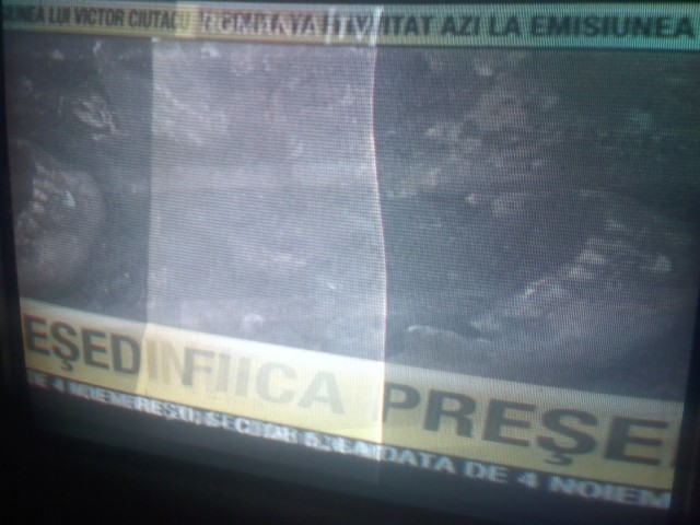

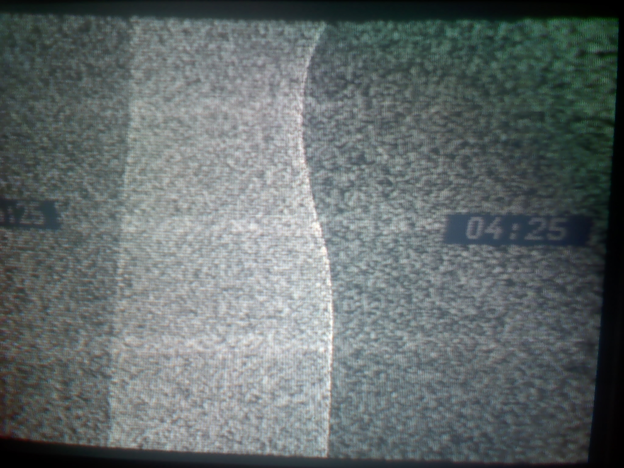

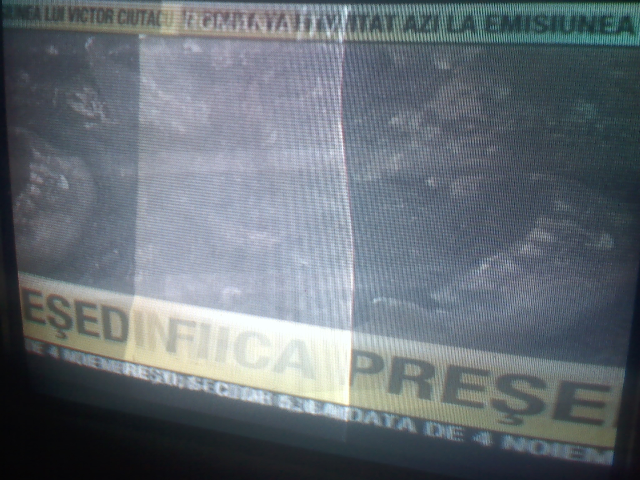

revin la acest tv, am rezolvat arderea lui BU 808 dar dupa 5,6 minute se imaginea apare ca in poza atasata. Am crezut ce este bob de deflexie dar este buna, am probt-o cu alt sasiu. Ce poate fi de vina ?
Re: tv SEG
Schimba toti electroliticii de pe barele secundare ale sursei de alimentare, rafa lipiturile la jungla STV2248.
Trebuia sa spui cum ai rezolvat cu arderea BU....din cate se vede nu ai rezolvat nimic, se va arde iar.
Re: tv SEG
La imaginea postata de dvs...sigur BU808....fierbe...si cum zice si admin,intr-un final iar se arde dinou...!!! Cauza?!?! Sigur inca nu ati gasit-o,asta pe linga calitatea BU808 ce ati pus!!! Sigur sant ok tranzistoarele? Montati varianta darlington cu doua tranzistoare normale....sa vedeti cum se comporta,atat termic cat si legat de imagine...

inainte ardea bu808 instantaneu, am schimbat con. de recuperare si nu-l mai arde. trebuie sa va spun ca defectul nu este in permanenta ci aleatoriu, finalul incepe sa se incinda cand revine aceasta anomalie altfel are o temp.acceptabila.
Re: tv SEG
Este clar ca ai contacte imperfecte in el. Ai facut ceva din ce am zis eu aici?

numai dupa ce am schimbat condens de 3,3uf la 160v tv vad ca pana acum functioneaza normal desi merge de aprox o ora. Sper sa mearga in continuare. Va multumesc ptr ajutor.
Re: tv SEG
bate cu manerul surubelnitei in placa, incearca sa o torsionezi, in celasi timp urmarind pe ecran daca defectul reapare
