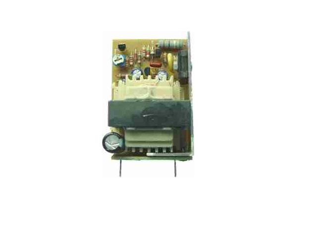

Re: tv samsung bio vision cu smr40200 in sursa
100% e asa cum spune Luci!! SMR -ul e facatura!! De regula in cazuri de genul ,puneam sursa expres construita pentru acest model de tv !! Se scoate inclusiv trafo chopper de pe sasiu afara si se monteaza sursa din imagine:
