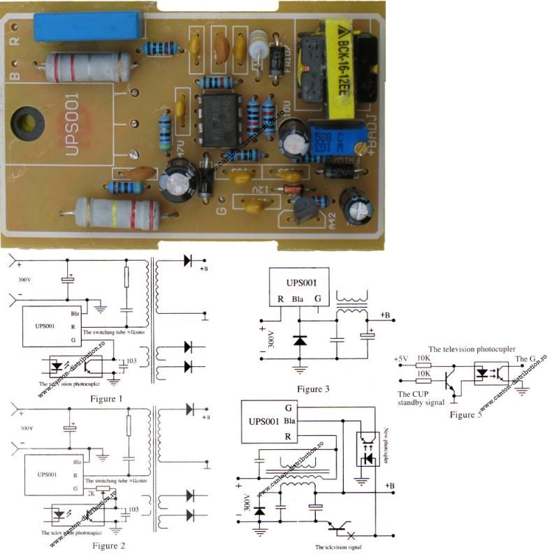

Buna ziua , daca pun o sursa ups001 , pastrez diodela 6514 ? Daca da , dioda 6514 trebuie sa fie cea originala sau merge orice zener de 130V . Mentionez ca folosesc schema din fig.3 ( in acest caz pastrez diode 6504 si condul 2501 ) . Firul rosu pe 310V ,firul negru pe punctual P2 si firul verde in aer . Sau poate pot sa folosesc fig.4 dar nu-mi dau seama exact ce modificari ar trebui . E posibil sa nu se stinga televizorul daca nu folosesc firul verde?

atasez schema ups001
ups001
ups001

Cu respect D-le Andrasoni , da am schimbat si zenerele si T7505 . Am pus sursa UPS001 , am pus bec pe B+ si se aprinde becul , am reglat tensiunea pana la 96V , tensiunile din secundar sunt bune , dar cu trafo linii cuplat scapa FIT . Deci trafo linii defect , totusi vreau sa repar si sursa lui . Revin dupa ce inlocuiesc traful .

Am revenit si cu rezolvarea . Aceasta sursa nu pleaca cu becul pus pe bara B+ (96-98V) .Am scos becul , si cu trafo linii decuplat a pornit sursa , am 98V pe bara B+ , sursa care merge atat cu dioda R2NK cat si cu 1N5381B , ba mai mult merge si fara . Este vorba de dioda zenner 6514(schema) BZT03-C130 si binenteles nu recomand a nu se folosi . Mai ramane sa pun trafo linii si sa-l pun la treaba . Mentionez ca tensiuniile din secundar sunt bune 8V,9V respective 5V . Tot ce sper este sa nu fi afectat ceva scurgerea de inalta .
