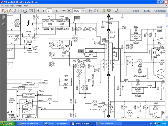

Sursa scoate pe bara 95v cam 70volti in gol iar in sarcina pe bec scade la 5,6 volti --- pe bara de 13 v >cam 6 volti
Am schimbat fetul ,integratul ,opto, - cond. > ledul se aprinde mai slab si parca fileaza un pic !!
Va rog un sfat !!

Fetul a fost ars? Verifica tot in jurul lui.
Schema este atasata.

Nu a fost ars fetul , tv a venit cu acest defect >piesele au fost schimbate de proba ! -cond. schimbate cu unele noi iar restul dupa un sasiu functional !

Cam greu acest defect, sursa nu tine in sarcina. Eu as verifica prima data rezistenta 3526 din sursa FET-ului (sa nu fie devalorizata), deasemeni trebuie sa avem 380v in pin 1 trafo Cloper.
Trebuie verificata si comanda optocuplorului. Pune bec si verifica, la acest sasiu este mai simplu deoarece sunt date in schema tensiunile pe toti tranzistorii.

Totusi nu inteleg cu cei 380v > nu cumva este o greseala ?

Da, scuze, trebuia scris 280V.

Nu e nevoie de scuze : asa scrie si pe schema !

Trebuie sa ai cam 300V in sarcina.
